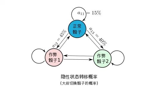

HMM模型将会描述,系统隐性状态的转移概率。也就是大叔切换骰子的概率,下图是一个例子,这时候大叔切换骰子的可能性被描述得淋漓尽致。
很幸运的,这么复杂的概率转移图,竟然能用简单的矩阵表达, 其中a_{ij}代表的是从i状态到j状态发生的概率:

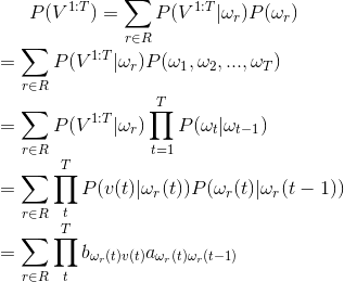

但是问题又出现了,刚才那个隐性状态序列是我假设的,而实际的序列我不知道,这该怎么办。好办,把所有可能出现的隐状态序列组合全都试一遍就可以了。于是,
R就是所有可能的隐性状态序列的集合。的嗯,现在问题好像解决了,我们已经能够通过尝试所有组合来获得出现的概率值,并且可以通过A,B矩阵来计算出现的总概率。

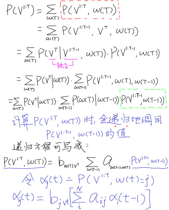

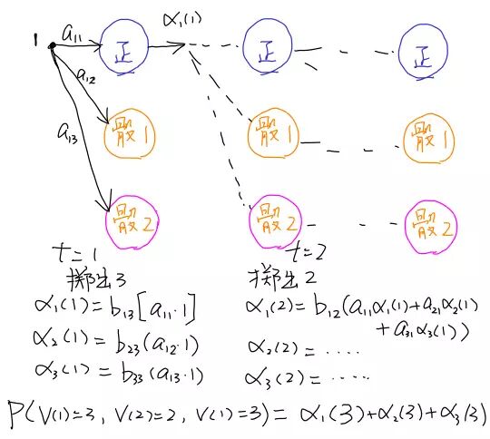

但是问题又出现了,可能的集合太大了, 比如有三种骰子,有10次选择机会, 那么总共的组合会有3^10次...这个量级O(c^T)太大了,当问题再大一点时候,组合的数目就会大得超出了计算的可能。所以我们需要一种更有效的计算P(V(1:T)概率的方法。
比如说如下图的算法可以将计算P(V1:T)的计算复杂度降低至O(cT).
有了这个方程,我们就能从t=0的情况往前推导,一直推导出P(V1:T)的概率。下面让我们算一算,大叔掷出3,2,1这个骰子序列的可能性有多大(假设初始状态为1, 也就是大叔前一次拿着的是正常的骰子)?

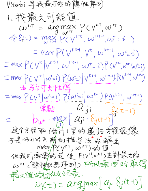

解码的过程就是在给出一串序列的情况下和已知HMM模型的情况下,找到最可能的隐性状态序列。
用数学公式表示就是, (V是Visible可见序列, w是隐性状态序列, A,B是HMM状态转移概率矩阵)
还记得以下公式:
然后又可以使用估计(4.1)中的前向推导法,计算出最大的P(w(1:T), V(1:T)).

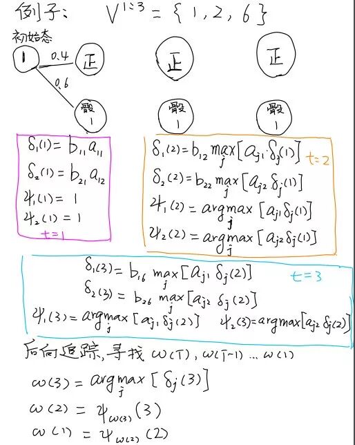

在完成前向推导法之后,再使用后向追踪法(Back Tracking),对求解出能令这个P(w(1:T), V(1:T))最大的隐性序列。这个算法被称为维特比算法(Viterbi Algorithm).
维特比算法找寻最有可能的隐性序列
这是动态规划算法的一种, 解法都是一样的, 找到递归方程后用前向推导求解.然后使用后向追踪法找到使得方程达到最优解的组合. 以下是一个计算骰子序列{1,2,6}最有可能的隐性序列组合.(初始状态为1=正常骰子,)
