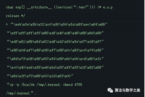

 10. 隐藏命令
下面的命令其实就是上面第一个命令(rm -rf)。
这里的代码是隐藏在十六进制里的,一个无知的用户可能就会被愚弄,如果在终端里运行下面命令可能会擦除你的根分区。
真正的危险是隐藏起来的,不会被轻易的检测到。你必须时刻留心你在做什么结果会怎样。
切记,千万不要编译/运行从未知来源的代码。
