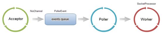

在NIO实现的Connector中,处理请求的主要实体是NIoEndpoint对象。NIoEndpoint中除了包含Acceptor和Worker外,还是用了Poller,处理流程如下图所示(图片来源:http://gearever.iteye.com/blog/1844203)。
Acceptor接收socket后,不是直接使用Worker中的线程处理请求,而是先将请求发送给了Poller,而Poller是实现NIO的关键。Acceptor向Poller发送请求通过队列实现,使用了典型的生产者-消费者模式。在Poller中,维护了一个Selector对象;当Poller从队列中取出socket后,注册到该Selector中;然后通过遍历Selector,找出其中可读的socket,并使用Worker中的线程处理相应请求。与BIO类似,Worker也可以被自定义的线程池代替。
通过上述过程可以看出,在NIoEndpoint处理请求的过程中,无论是Acceptor接收socket,还是线程处理请求,使用的仍然是阻塞方式;但在“读取socket并交给Worker中的线程”的这个过程中,使用非阻塞的NIO实现,这是NIO模式与BIO模式的最主要区别(其他区别对性能影响较小,暂时略去不提)。而这个区别,在并发量较大的情形下可以带来Tomcat效率的显著提升:

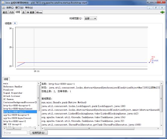

现成的工具,如JDK自带的jconsole工具可以方便的查看线程信息(此外还可以查看CPU、内存、类、JVM基本信息等),Tomcat自带的manager,收费工具New Relic等。下图是jconsole查看线程信息的界面:
