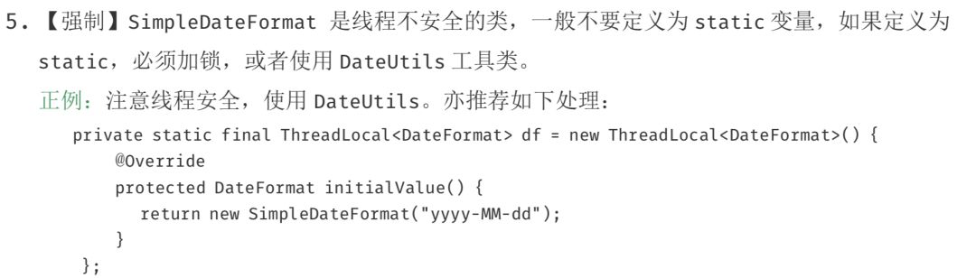

在阿里巴巴Java开发手册中,有如下明确规定:
那么,本文就围绕SimpleDateFormat的用法、原理等来深入分析下如何以正确的姿势使用它。
