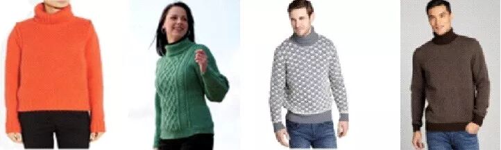

再举一例。DeepFashion[4]是2016年发布的一个服饰图像数据集,包括了超过80万张时装照片,被归到50个类别里。这50个类别标签来自制作者从两个服饰网站的查询词中抽取的名词,这些标签被声明是互斥的,但实际情况并非如此。例如毛衣(Sweater)和龟领(Turtleneck)这两个标签,毛衣属于“材质”的范畴,而龟领属于“领子设计”的范畴,两个标签在概念上并非平行对等,不能并列作为服饰的两个类别。如图1,“龟领”类别的衣服,同时也是“毛衣”。这类错误在DeepFashion数据集中并不少见。
图1.DeepFashion中的“龟领”标签下服装
显而易见,如果用于指导标注的知识没有被很好的梳理,那么数据集必然质量不佳,很难期望能产出好的模型;即使模型在评测中表现良好,在实际中使用也会很糟糕。

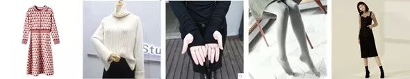

遇到这种情况,需要拆分概念,将“模特图”拆分为“手模图、腿模图、假模图、半身模特图、全身模特图”等等,如图3所示,而拆分又必然导致不完备:这些分类能穷尽模特图的所有情况吗?显然不能。但为了在实际中让标注人员容易理解,又不得不拆分。我们只能根据实际情况,做一个权衡。
图3. 依次为:平铺图、假模图、手模图、腿模图、全身模特图

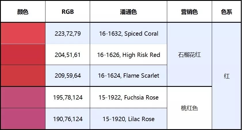

例如,服装的“颜色”属性,就有“计算机的颜色空间”、“潘通色卡”、“服装营销色彩”等不同知识体系。在计算机的颜色空间中,一个点可以代表一种颜色,如在“RGB空间”中,一个(R,G,B)三元组就对应一种颜色,这可被计算机理解,但无法用于日常沟通。“潘通色卡”是国际上通用的纺织、印刷、塑胶、绘图等领域的色彩标准语言,其中国际纺织服装的版本包括2310种颜色。这么细的划分,很难被消费者理解,服装商通常会建立一套大众可以理解的颜色标签,即“服装营销色彩”,粗分有8到10种色系,细分有上百种颜色。以“红色”为例,如图5所示。要将算法模型付诸实用,我们就要打通这三套颜色体系、做知识连接。
图5. 红色在不同颜色体系中的值

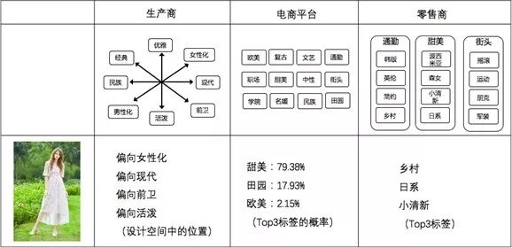

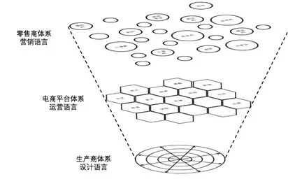

以上是简单的例子,更复杂的例子是服饰的“风格”属性。在电商服饰的生产流通中,有“生产商”、“电商平台”、“零售商”三个角色,三者各自有一套“女装风格”体系:
生产商的风格体系,是设计师和服饰企划人员用的,用的是工业设计语言,这个体系相对完备和稳定。
电商平台的风格体系,是平台运营人员用的,用的是运营语言,用于管理货品、组织卖场,体系的稳定性介于生产商和零售商之间,是二者的桥梁。
零售商面对消费者,用的是营销语言,风格体系要根据时尚趋势和消费热点而变化,特点是灵活发散,易于消费者理解和联想。
我们可以通过图6获取三者的直观印象。
图6. 三种角色各自的风格体系
生产商的风格体系,有四个相对独立的维度,每个维度用代表该维度两极的词汇来表示,例如“男性化,女性化”是其中一个维度,其他三个维度是“经典,前卫”、“民族,现代”、“活泼,优雅”,这构成一个四维的设计空间,在服装企划人员的眼里,每件衣服都对应着这个空间中的一个位置。例如图6中的连衣裙将落在“女性化、现代、前卫、活泼”这个象限里,服装企划人员会给出一个具体的位置。
而在电商平台风格体系,是由“欧美”、“复古”等12种标签组成的一个平铺结构,我们依此训练了模型,来给任意一件女装打标。当一件衣服来的时候,模型会判断衣服与这些标签的匹配程度,按概率大小取前三名(一件衣服可能兼容多种风格)。例如图6中的连衣裙被判为“甜美”的概率为79.38%,其次是“田园”和“欧美”。
零售商的风格体系是在日积月累中形成的,主要出于营销目的。假设最近市场上流行“波西米亚”风,营销人员就找一部分有相似理念的衣服,打上“波西米亚”的标签;过一段“小清新”风盛行,就给相似理念的衣服打上“小清新”标签。这是一种打补丁的标签积累方式,不太注重标签之间的内在逻辑。例如图6中的连衣裙,按营销知识体系会有“乡村”、“日系”、“小清新”等标签。
做一个实用的风格体系,意味着要能贯穿从生产到营销的全过程,我们要建立一个“层次式”的知识体系,如图7所示:以稳定的工业设计知识为基底、平台运营知识为桥梁、大众营销知识为上层,用技术将其打通,使得上层的任一概念可以在下层有投影。这样的体系,对下连接到海量商品,对上承接消费者需求,把以前分散在各个环节的、主观的、零散的行为,转化为一件系统性的工作。这是理想化的结构,我们也在探索中。
图7. 层次式的风格体系

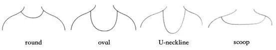

以“领型”为例,圆领的“颈线设计”分为四类,如图8所示。
图8. 四类领线设计
在专业人士眼中,这四类颈线区分很大,但是对算法人员以及标注人员(有时这两种角色是同一个人)来说,很难把握其间的差别。在实际图片中,衣服颈线的圆弧形依照深度和宽度的不同有各种形态,我们看过大量图片也很难选出符合标准定义的样本。考虑到这四类颈线设计对于衣服的整体设计风格影响不大,我们合并这四类颈线为“圆领”。

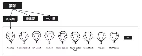

又如女装的“西装领”,如图9。
图9. 西装领的分类
“西装领”的子类从视觉上难以区分,标注人员即使努力学习,标注准确率也达不到50%。同时9个子类也意味着,投给机器的训练样本量要增加9倍,一方面是标注成本会高很多,另一方面知识粒度过细还会导致采集不到足够多的图像样本。由于女装样式丰富,视觉刺激点较多,“西装领”子类的差别不太影响整体效果,我们取消子类的划分,都归到“西装领”。

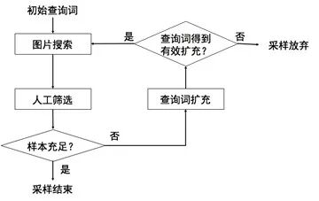

图10是我们的采集流程。以“深V领”为例,我们用初始查询词“深V领”搜索图片,再由人工筛选出符合标签描述的图像,即“深V领的衣服图片”。如果经人工筛选后,样本充足,就完成“深V领”的采样。如果样本不足,就使用同义词、近义词如“低V领”、“大V领”、“鸡心领”,继续搜索,直到样本充足,或者始终仍无法获取足够多的样本。
图10. 数据采集流程
在无法获取足够多样本的情况中,有一类是由于标签用语过于专业,不会出现在在图片的日常描述中,对这种情况我们使用“类似描述”来扩充查询词。例如“鼓肩袖”是一个专业术语,在图片描述中很少见,我们会用“肩部折叠”、“袖子褶皱”、“肩部褶皱”、“肩部蓬松”等来发起查询。
如果始终采不到足够多的样本,可以考虑知识点合并或抛弃。例如,淘宝后台的风格标签中曾有“宫廷风”一项,在实际中“宫廷风”的衣服极少;又如在设计师语言中,袖型有“郁金香袖”一项,实际商品过少,对这些情况我们都做了抛弃。这即是对知识体系的略微修正。

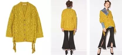

例如,我们需要判别图12中这件毛衣是“七分袖”、“九分袖”还是“长袖”。仅看最左的平铺图的话,只能得出衣长和袖子的比例,无法判断确切的袖长;而如果单看最右这张模特图,袖子是撸起来的(这在针织衫中常见),我们也无法判断袖长;直到看到中间这幅图的上身效果,我们才能判断是“长袖”。
图12. 毛衣的三种照片
这启发我们思考商家做如此拍摄的用意:拍摄平铺图是用来展示衣服的物理属性,而拍摄模特图是用来展示穿着方式和穿搭理念——这两方面的知识对于理解衣服都是必要的,模型都要学习到。
我们再审视袖长的命名方式:“七分”、“九分”都是相对胳膊说的,人体是天然的尺子,在人体上才能得到准确测量。我们要给出成对模特图和平铺图,标注人员才能做准确标注。回想上一节中“结构化噪声”的例子,活检照片中的尺子,在那里是噪声,而在这里是合理的:因为衣服是为人服务的。

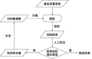

(2)如果标注质量始终不过关,要检查数据采集中的问题。实际上,我们正是利用从D到C再到B的迭代,来应对数据采集中的“样本稀缺”和“结构化噪声”问题。如下图所示。
图15. 利用建模来采集稀缺样本的流程图
我们会模拟真实使用场景,进行随机采样,这样得到的样本于环节A和B无关,我们称之为“真实场景采样”。我们把“真实场景采样”放到训练好的模型中去运行一遍,这个过程称为“预测”。预测结果经过人工审核后,如果效果达到满意,就说明模型被训练得不错(即训练数据不错),数据集的“结构化噪声”得到了较好的抑制;如果预测效果不佳,说明数据集中欠缺某方面的训练样本,那把错例补充回数据集,继续训练,并更新真实采样后再做预测,直到效果满意为止。
这个过程既是克服“结构化噪声”的过程,实际上也是一种补充稀缺样本的方法,已成为我们采集数据的常规手段之一。
