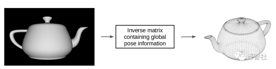

你可以把(电脑)视觉想象成「逆图像 」—— Geoffrey Hinton

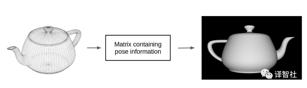

什么是逆图像呢?简单地说,它就是电脑在屏幕上渲染的物体的一个相反映射。(这听起来好像有点难理解,但是当你看完下面的文字和图片,应该会有较大帮助)
为了把一个网格物体变成像素在屏幕上显示出来,电脑会取这整个物体的姿态,然后与一个变换矩阵相乘。这样就会在一个较低的维度(2D)输出物体部分的姿态,这就是我们在屏幕上所看到的画面了。
那么为什么我们不能反过来做呢?让低维空间的像素图片去乘以变换矩阵的逆,来得到整个物体的姿态。
这样做可不可以的呢?答案是:可以的(不过只是在近似的水平上)!这样做的话,我们就可以把一个物体作为整体表示,而把部分的姿态作为权重矩阵来表示,并且表现出两者的关系。而这些权重矩阵是视角不变的,也就是说,不管部分的姿态怎么变化,我们都使用同样的权重矩阵可以得到整体的姿态。
这让我们在权重矩阵中完全独立于物体的观测角度。平移不变性现在只在权重矩阵中表现出来了,而不是在(网络)神经活动中表现。

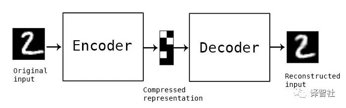

在Hinton 的论文中,他说胶囊网络使用了一个重构的损失函数来作为正则化方法,类似于自编码器的操作。这样为什么会有效呢?
为了从较低维度空间中重构输入,编码器和译码器需要学习一个好的矩阵表示,来联系潜在空间和输入的关系,听起来是不是很熟悉?
总之,利用重构的损失函数作为正则方法,胶囊网络能够通过无监督学习,在在整个物体和物体的姿态之间学习一个全局线性复本来作为权重矩阵。因此,平移不变性就封装在这个权重矩阵中而不是在神经活动中,这样就使得神经网络有平移同变性。因此,在某种意义上,当图片和全局线性复本相乘时,就是在做一个「旋转和平移」的操作。
