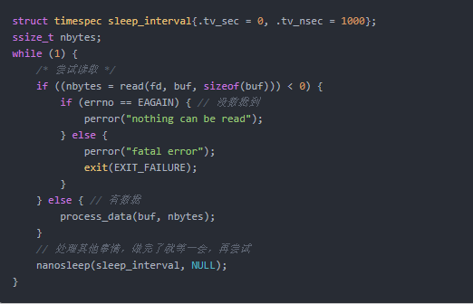

于是,一段NIO的代码,大概就可以写成这个样子。
这段代码很容易理解,就是轮询,不断的尝试有没有数据到达,有了就处理,没有(得到EWOULDBLOCK或者EAGAIN)就等一小会再试。这比之前BIO好多了,起码程序不会被卡死了。
但这样会带来两个新问题:
如果有大量文件描述符都要等,那么就得一个一个的read。这会带来大量的Context Switch(read是系统调用,每调用一次就得在用户态和核心态切换一次)
休息一会的时间不好把握。这里是要猜多久之后数据才能到。等待时间设的太长,程序响应延迟就过大;设的太短,就会造成过于频繁的重试,干耗CPU而已。

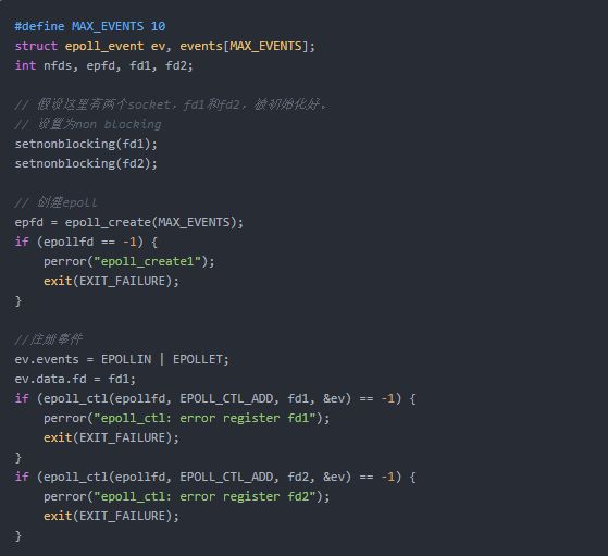

epoll创建后,第二步是使用epoll_ctl接口来注册要监听的事件。
其中第一个参数就是上面创建的epfd。第二个参数op表示如何对文件名进行操作,共有3种。
EPOLL_CTL_ADD - 注册一个事件
EPOLL_CTL_DEL - 取消一个事件的注册
EPOLL_CTL_MOD - 修改一个事件的注册
第三个参数是要操作的fd,这里必须是支持NIO的fd(比如socket)。

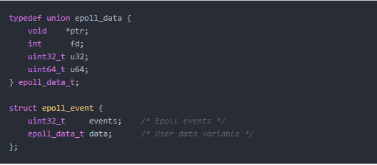

第四个参数是一个epoll_event的类型的数据,表达了注册的事件的具体信息。
比方说,想关注一个fd1的读取事件事件,并采用边缘触发(下文会解释什么是边缘触发),大概要这么写:
通过epoll_ctl就可以灵活的注册/取消注册/修改注册某个fd的某些事件。

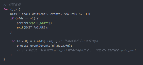

第三步,使用epoll_wait来等待事件的发生。
特别留意,这一步是"block"的。只有当注册的事件至少有一个发生,或者timeout达到时,该调用才会返回。这与select和poll几乎一致。但不一样的地方是evlist,它是epoll_wait的返回数组,里面只包含那些被触发的事件对应的fd,而不是像select和poll那样返回所有注册的fd。
 监听fd事件
综合起来,一段比较完整的epoll代码大概是这样的。
此外,epoll的手册中也有一个简单的例子。
所有的基于IO多路复用的代码都会遵循这样的写法:注册——监听事件——处理——再注册,无限循环下去。

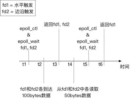

考虑下图中的例子。有两个socket的fd——fd1和fd2。我们设定监听f1的“水平触发读事件“,监听fd2的”边沿触发读事件“。我们使用在时刻t1,使用epoll_wait监听他们的事件。在时刻t2时,两个fd都到了100bytes数据,于是在时刻t3, epoll_wait返回了两个fd进行处理。在t4,我们故意不读取所有的数据出来,只各自读50bytes。然后在t5重新注册两个事件并监听。在t6时,只有fd1会返回,因为fd1里的数据没有读完,仍然处于“被触发”状态;而fd2不会被返回,因为没有新数据到达。
水平触发和边沿触发
这个例子很明确的显示了水平触发和边沿触发的区别。
水平触发只关心文件描述符中是否还有没完成处理的数据,如果有,不管怎样epoll_wait,总是会被返回。简单说——水平触发代表了一种“状态”。
边沿触发只关心文件描述符是否有新的事件产生,如果有,则返回;如果返回过一次,不管程序是否处理了,只要没有新的事件产生,epoll_wait不会再认为这个fd被“触发”了。简单说——边沿触发代表了一个“事件”。
那么边沿触发怎么才能迫使新事件产生呢?一般需要反复调用read/write这样的IO接口,直到得到了EAGAIN错误码,再去尝试epoll_wait才有可能得到下次事件。
