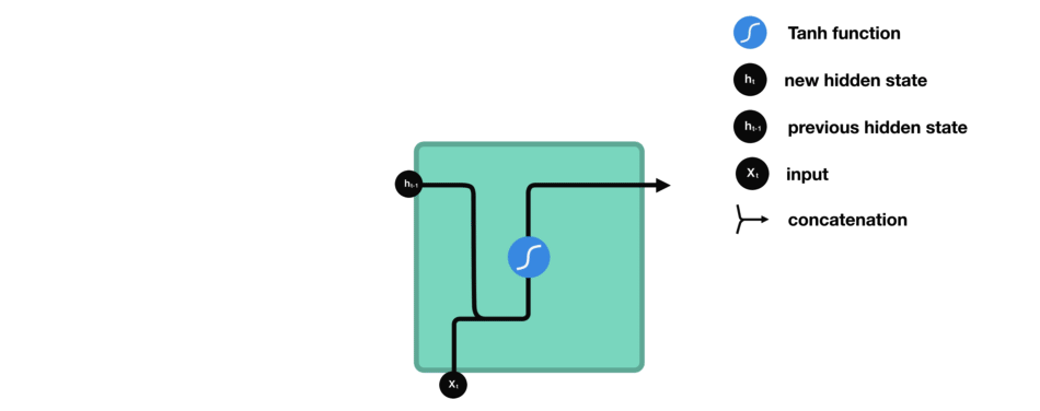

观察RNN 的一个单元格,看看如何计算隐状态。首先,输入和之前的藏状态组合成一个向量。这个向量现在有当前输入和先前输入的信息。向量通过tanh 激活,输出是新的隐状态,或神经网络的记忆。
RNN 单元

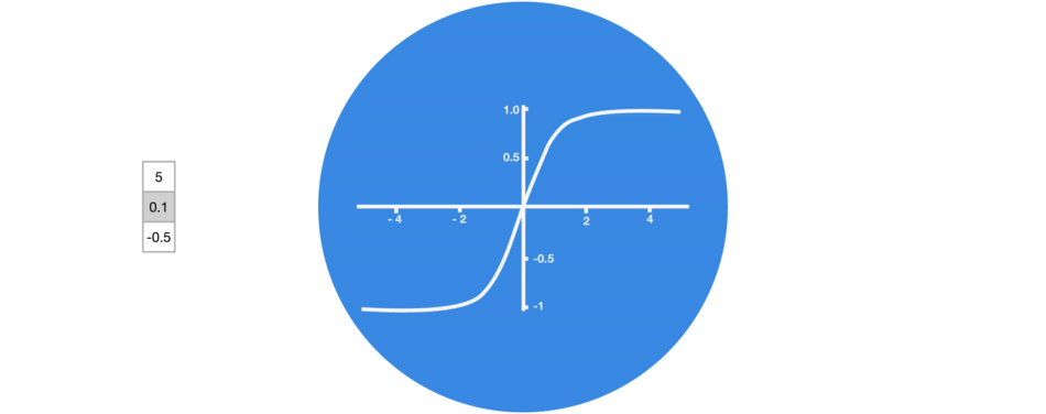

双曲正切(tanh)激活函数
tanh 激活函数用于调节在神经网络中传递的值,它会将输入值压缩到-1 到1 之间。
Tanh 将输入压缩到介于-1 到1 之间

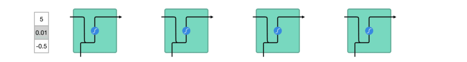

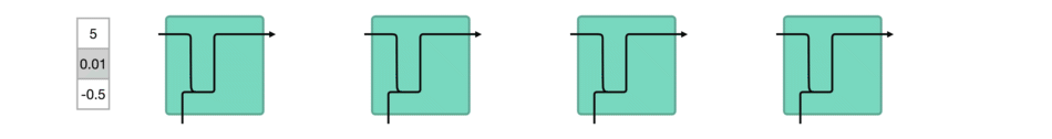

当向量通过神经网络时,由于各种数学运算,它会经历许多变换。假设一个值连续乘以3,结果会爆炸增长成天文数字,从而导致其他值的变化变得微不足道。
缺少tanh 的向量变换

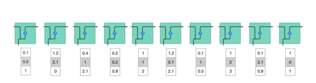

tanh 函数确保值保持在-1 到1 之间,从而控制神经网络的输出。下图可以看到数值是如何借助tanh 函数在不同的时间步之中保持稳定。
tanh 函数下的向量变化

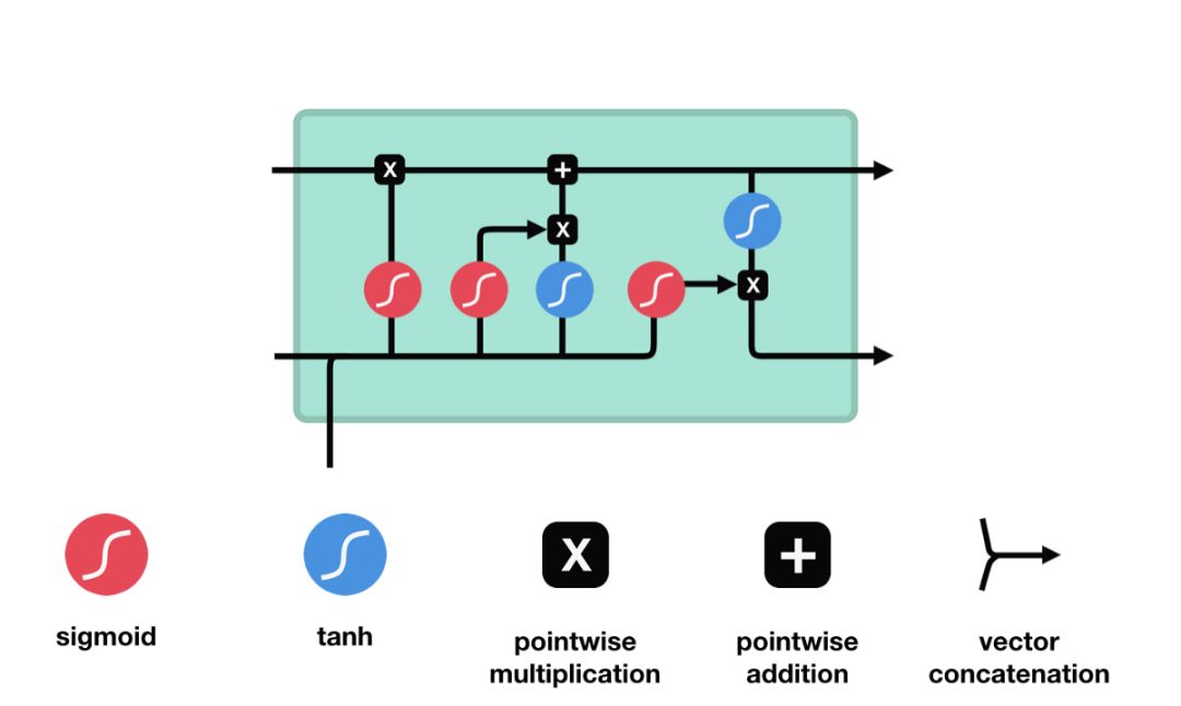

LSTM 具有与循环神经网络相似的控制流,它在前向传播时处理传递信息的数据,两者区别在于单元内的处理过程不同。

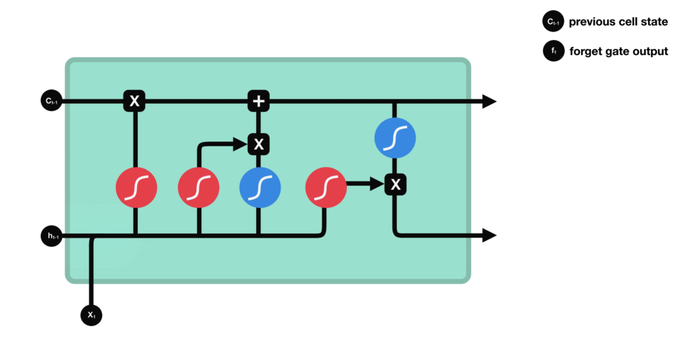

LSTM 单元及内部运算
这些内部操作用于允许LSTM 保存或丢弃信息,现在看这些操作可能会有点难,所以我们一步步来看。

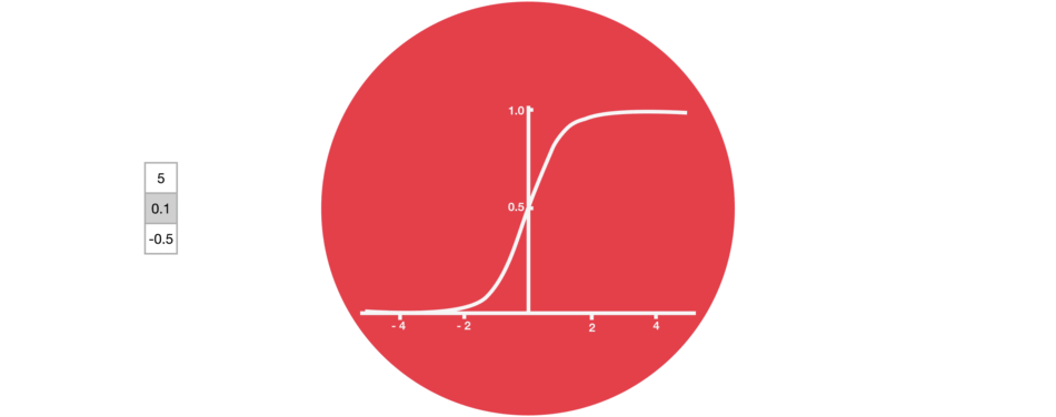

sigmoid 函数
门控机制主要由sigmoid 激活函数构成,sigmoid 激活函数类似于tanh 激活函数,它会将数值控制在0 到1 之间,而不是-1 到1。这有助于更新或丢弃数据,因为任何数乘以0 都是0,这将导致数值消失或被「遗忘」。任何数字乘以1 都是其本身,因此这个值不变或者「保存」。网络可以知道哪些数据不重要,可以被遗忘,或者哪些数据需要保存。
Sigmoid 会将数值控制在0 到1 之间

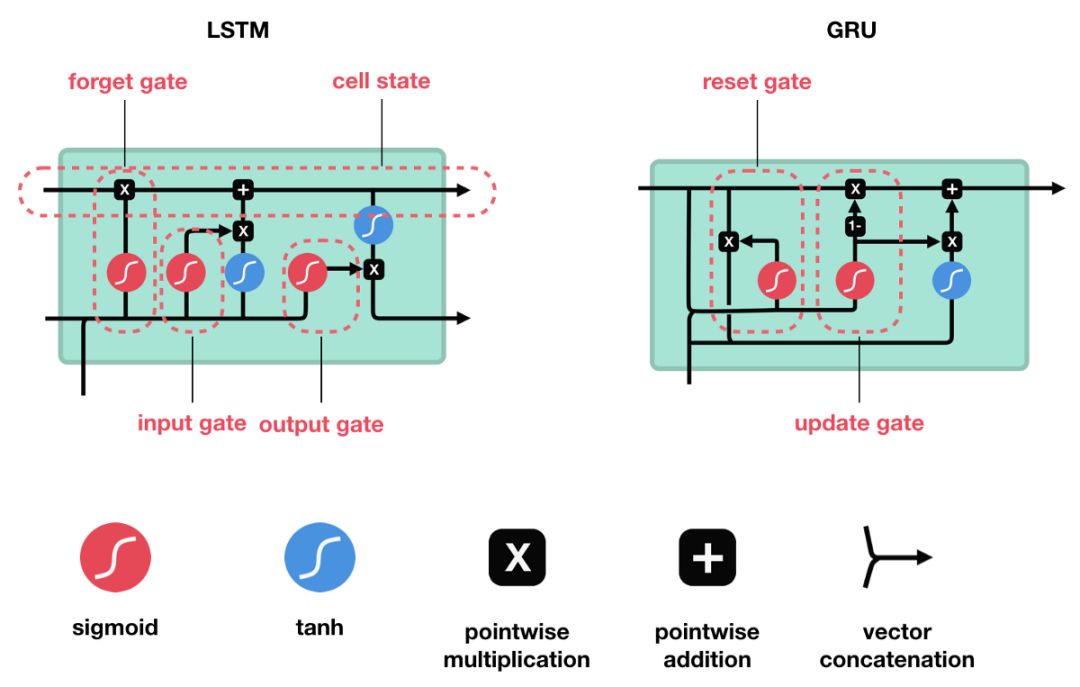

让我们再深入探讨一下各种门的作用,我们有三个不同的门来调节LSTM 单元中的信息流,即遗忘门、输入门和输出门。

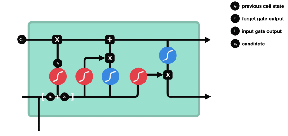

遗忘门
首先是遗忘门(forget gate),这个门决定了哪些信息应该被丢弃或保存。在遗忘门中,来自先前隐状态的信息和来自当前输入的信息传递到sigmoid 函数,并将值压缩到0 和1 之间。越接近0 意味着丢弃,越接近1 意味着保留。
遗忘门操作

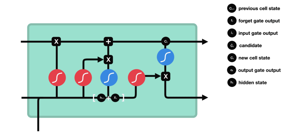

单元状态
现在应该有足够的信息来计算单元状态。首先,单元状态逐点乘以遗忘向量,如果它与接近0 的值相乘,就有可能在单元状态中得到低值。然后,从输入门读取上一步输出,并逐点相加,将单元状态更新为神经网络认为相关的新值,这就得到了新的单元状态。
计算单元状态
输出门
最后是输出门(output gate),输出门决定下一个隐藏状态。记住,隐藏状态包含先前输入的信息。隐藏状态也用于预测。首先,我们将前面的隐状态和当前输入传递给一个sigmoid 函数。然后我们将新修改的单元状态传递给tanh 函数。我们将tanh 输出与sigmoid 输出相乘,以确定隐状态应该包含的信息。新的单元状态和新的隐藏状态随后被转移到下一步中。
输出门操作
需要了解的是,遗忘门决定了哪些内容与前面的步骤相关。输入门决定从当前步骤中添加哪些相关信息。输出门决定下一个隐状态应该是什么。

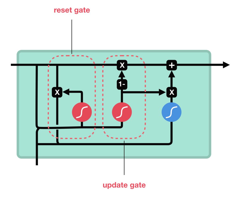

GRU
我们已经知道LSTM 是如何工作的,让我们简单看看GRU。GRU 是新一代的循环神经网络,它与LSTM 非常相似。GRU 摆脱了单元状态,直接用隐藏状态传递信息,它只有重置门和更新门这两个门控机制。
GRU 单元和它的门
更新门的作用类似于LSTM 的遗忘门和输入门。它同时决定丢弃什么旧信息,添加什么新信息。而重置门是一个用来决定要忘记多少过去信息的门。
GRU 的张量运算很少,因此与LSTM 相比,它的训练速度要快一些。目前还不清楚哪一个更好,研究人员和工程师通常都根据自己实际情况选择二者之一。
