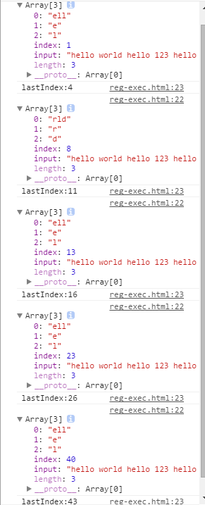

全局匹配代码:
var reg=/(\w)l(\w)/g;
var str="hello world hello 123 hello programmer hello test";
var arr=reg.exec(str);
while(arr){ console.dir(arr); console.log("lastIndex:"+reg.lastIndex); arr=reg.exec(str); }
结果如下:

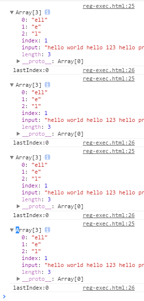

非全局匹配代码:
var reg=/(\w)l(\w)/;
var arr=reg.exec(str); var i=0; while(arr){ i++; if(i<=4){ console.dir(arr); console.log("lastIndex:"+reg.lastIndex); arr=reg.exec(str); } else{ break; } }
这里为了防止无限输出,只输出前5个结果,如下:
这个时候每次调用的结果都一样,lastIndex根本没有发生变化。

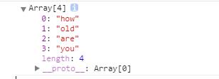

该方法主要用来将一个字符串拆分成一个数组,它接受一个正则或者子字符(串)作为参数,返回一个数组,简单情况下,我们不需要使用正则,只有在字符串拆分规则不统一的情况下才需要使用正则,如下:
var str="how|old*are you"; var arr=str.split(/\||\*|\s+/); console.log(arr);
这里需要将str拆分为单词数组,由于每个单词之间存在不一样的分隔符,我们采取正则来匹配,结果如下:

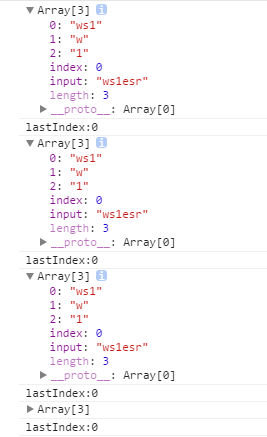

非全局匹配代码:
var reg2=/(\w)s(\w)/; var str2="ws1esr"; var result=str2.match(reg2); var i=0; while(result){ i++; if(i<=4){ console.dir(result); console.log("lastIndex:"+reg2.lastIndex); } else{ break; } }
结果如下:
非全局匹配下,结果和exec非全局匹配方法返回的完全一致,
