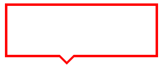

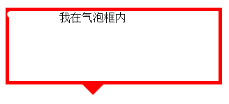

现在我们已经可以模拟出一个小三角形了,那么下面我们可以利用矩形和三角形结合起来使用 做个demo来实现上面2个效果了!首先我们先设计一个矩形框 然后把小三角形定位到矩形框上来。如下图:
代码如下:
<div class="longen">
<span></span>
    我在气泡框内
</div>
.longen {position:relative;width:300px;height:100px;border:5px solid red;}
.longen span{position:absolute;left:100px;bottom:-40px;border-width:20px;border-style:solid dashed dashed; border-color:red transparent transparent;font-size:0; line-height:0;}
现在指示方向的三角形箭头是实心的,而我们想要的是空心的效果,我们再叠加一个同气泡框背景颜色一样的小三角,然后把这个叠加的小三角移动一下位置就能达到了。
首先需要对HTML结构进行调整,如下图:
代码如下:
<span></span>
<em></em>
    我在气泡框内
</div>
.longen em{ position:absolute; bottom:-34px; left:100px;border-width:20px;border-style:solid dashed dashed; border-color:#FFF transparent transparent;font-size:0; line-height:0;}
