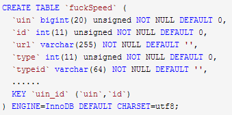

表结构大概是上面这样的(省略了好多字段),表中只有一个联合索引uin_id,而我在更新的时候是下面的思路:

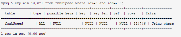

再来看看我的sql语句select id,url from funkSpeed where id>=101 and id<=200;,这里,试着在命令行执行了下,结果如下
mysql> select id,url from funkSpeed whereid>=0andid<=200;
Empty set (0.18 sec)
竟然花了0.18秒,这个时候我猜恍然大悟,联合索引我没有使用到,联合索引生效的条件是——必须要有左边的字段,用explain验证下,果然是这样:

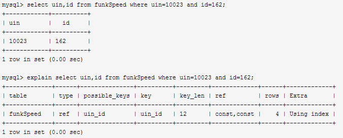

然后使用联合索引:
可以看到几乎是秒查,这个时候基本可以断定问题是出现在索引这个地方了

select的时候加了一个字段uin,改为下面这样select uin,id,url from funkSpeed where id>=101 and id<=200;,然后更新的时候使用update fuckSpeed set type=[type],typeid=[typeid] where uin=[uin] id=[id],这样一来索引就是用上了。
三下五除二改好了代码,试着启动了一个进程,看看效果如何,果然,效果提升的不是一点点,平均30+次/s,这样大概3个小时左右就可以完成所有的更新了。
