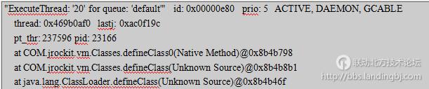

这些操作系统的所有信息都基于 Sun JVM。目前在 JRockit 中还没有办法将 PID 从说明 CPU 占用率的操作系统命令(prstat、top、pslist 等等)映射到 Thread Dump 中的正确线程。从 Jrockit 的 70SP4RP2 和 81SP2RP1 以后的版本起,就可实现此映射。例如,在 Linux 中,Thread Dump 在以后的版本中将采用如下形式(PID 显示在 Thread Dump 中):
在上例中,PID 是 23166,您可以通过 Linux 或任何所在系统上的 top(或任何您需要在操作系统上使用的特定命令)输出直接关联该 PID。

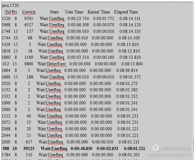

使用 pslist
您可以在 Windows 中使用pslist并获取 java 进程的线程详细信息。pslist可从以下网址得到:http://www.sysinternals.com/ntw2k/freeware/pslist.shtml
1.运行pslist -d 并将输出结果重定向到一个文件。
2.重复几次这个操作,以便您能够看到一种模式。
您将看到“用户时间”和“内核时间”不断增加。
3.在若干次迭代后对 WLS 服务器进行 Thread Dump。
4.记下步骤 1 中看起来正在增加的线程 ID 号,将十进制值改为十六进制值(您可以使用 Windows 中的计算功能)。
5.根据“nid=0x<步骤 3 的十六进制值>”检查 Thread Dump,直到您找到出现问题的线程。
6.确定为什么在您的代码中会发生这个问题,或者,如果堆栈的最顶端输出来自 WebLogic,请与 BEA 客户支持部门联系。

下面是仅使用 pslist 和 Thread Dump 的步骤示例:
1. 运行pslist -d 172
2. 一段时间后再次进行相同的输出,以获得线程的另一个快照,查明哪一个线程已经显著增大。
3. 确定要进一步检查的线程 ID (TID)。
4. 再次运行pslist:pslist -d 1720
注意,线程 ID 588 正在使用最多的用户/内核时间,因此占用最多的 CPU 资源。显然,该线程有问题。

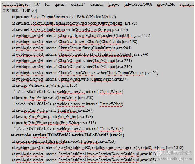

5. 记录线程 ID 号 588,并将其转换为十六进制值 (0x24)。
6. 查看您在出现问题时所记下的 Thread Dump,并查找“nid=0x24”。
从以下输出中可以看出,它对应于 Thread Dump 中的 ExecuteThread 10:
显然,问题出现在socketWrite本地方法上,但表面看起来是HelloWorld2.service()出错。

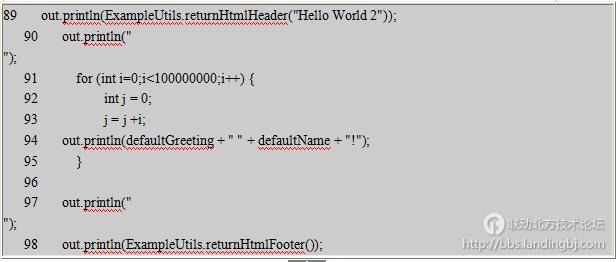

7. 检查行号(HelloWorld2.java的第 94 行)以确定发生的情况。
从service()方法的HelloWorld2.java代码片断:
可以看出,由于某种原因,输出流是用一个非常长的“for loop”语句编写的。这是错误所在,也是此示例中造成高 CPU 占用率的原因。
如果改正此代码,则 CPU 就不会被完全占用。
