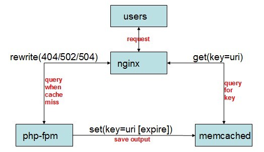

最终缓存以后,整个项目结构图如下(图片复制的,请自动脑补充memcache为redis,php为tomcat):

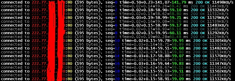

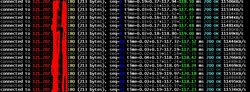

3. 运行效果
没有做缓存状态:
有做缓存状态:

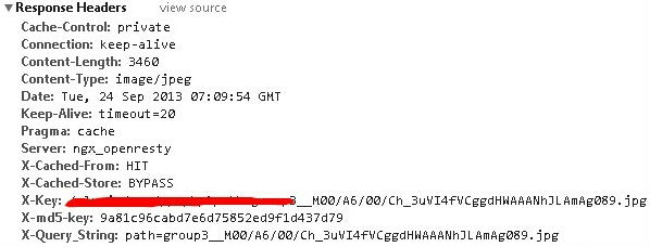

响应头信息
第一次请求:
再次请求:
运行效果明显的是X-cached-from这个头信息的变化。
