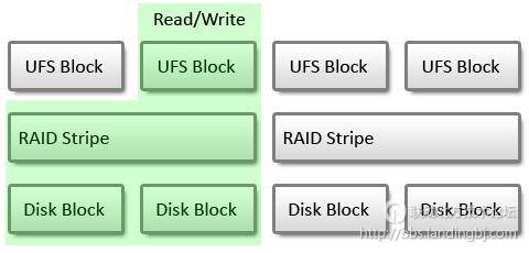

如上图片示,当中一个USF block处于两个Raid block中间,这样的结果中:操作系统中的一个OS block,将在产生四次I/O操作。
(译注:比如UFS读一次,将被分成raid中的两次读,而每次Raid读操作,要分别在两个磁盘上再产生一次读操作,由于就UFS的一次读写,就被放大为磁盘上的四次读写)

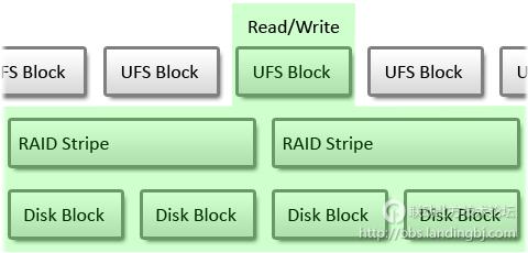

对于分区对齐所有下层设备边界的情况下,设备block浪费的I/O将被减半。对于Raid控制器来说,这意味着strip size和下层磁盘的block sizes,对于SSD和其他AdvancedFormat磁盘来说,这就是block size(一般是4K):
当分区对齐时,你会发现一次操作仅产生了一次Raid I/O操作。

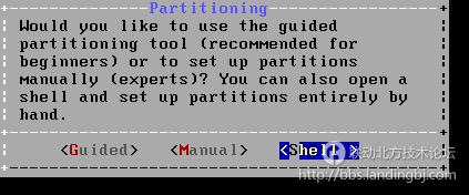

按正常步骤启动FreeBSD的安装程序。当被问到你想怎么样对磁盘进行分区时,选择:“Shell”:
