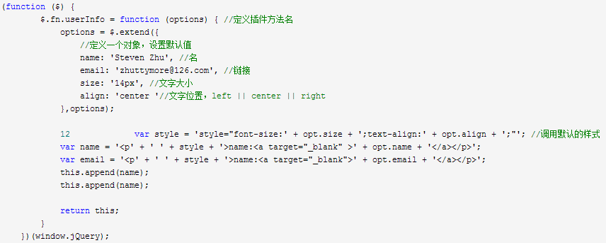

    OK, jQuery插件的标准代码格式如下,
以上代码的第三行,可以是window.jQuery或者$,按照官方的解释,这三者是等价的。在这写一个小demo:
好了,说说$.extend(), 这个方法,他的作用就是扩展,以上这段代码就是将options拓展到dft,最后赋给opt.这样写为了可读性。
所以这段代码还可以这样。options = $.extend({//here is default values},options);这样,看起来就精简多了。
考虑到性能和链式操作。我们再写插件时,把当前对象return回去,这样返回的又是jQuery对象,这样可以链式操作。结合上面一段,代码修改如下:
调用:
    在引入插件之后,直接调用就行。
这样会在dom的id="user-info"里输出插件的默认值,即显示结果是:Steven Zhu  zhuttymore@126.com
要改变里面的值,只需要加入你想要的参数就行。如下:
这样就改变默认值了。输出结果就是:Sun Zhu 734271284@qq.com,文字右对齐。
