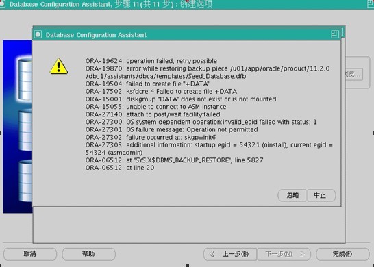

在创建数据库时,在复制数据文件时,就会出现
ora-19504:failed to create file “+DATA”
ora-15055:unable to connect ASM instance
ora-27303:additional information:startup egid=54321(oinstall) ,current egid=54324(dba)

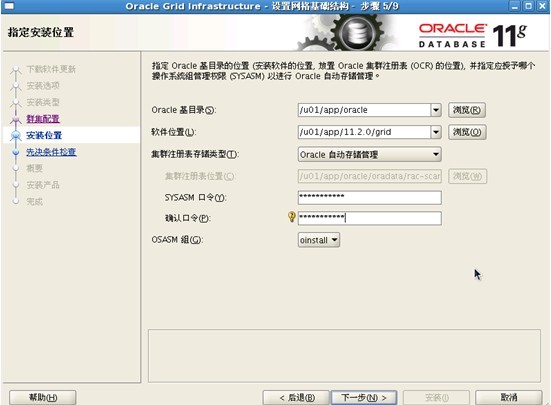

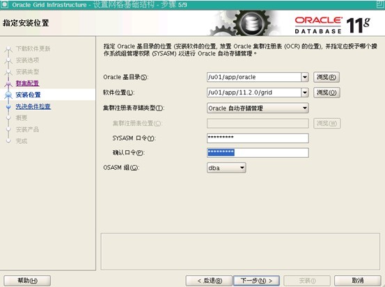

然后再回顾前面GI的安装过程,在选择OSASM组时选择的dba属组,应该是这里asm属组配置的问题。如下:
分析了问题原因后,重新部署安装GI,在OSASM组选择oinstall安装,如下:
配置安装完成后,在创建数据库时不会再报错。
再查看$ORACLE_HOME/bin/oracle文件属性
[oracle@rac2 dev]$ cd $ORACLE_HOME/bin
-rwxr-s--x 1 oracle oinstall 232399431 10-20 14:13 oracle
