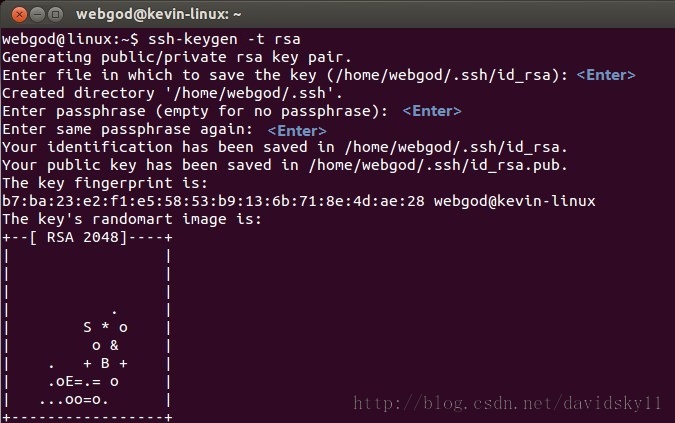

1 客户端配置
     在客户端与服务器系统中分别创建一个同名为webgod用户,然后以webgod用户的身份登录到客户端系统,使用ssh-keygen命令生成一对密钥。当系统提示输入一个与密钥相关联的密码时,直接按下Enter键。
生成的两个密钥文件均存储在webgod用户主目录的.ssh子目录中。其中,id_rsa文件中存储的是私玥,id_rsa.pub文件中存储的是公钥(用于提交远程服务器,解密客户端传输的加密数据)。
采用如下命令,把生成的公钥文件id_rsa.pub复制到远程系统的webgod用户主目录中。
$ scp ~/.ssh/id_rsa.pub webgod@10.203.131.191:pub_key
