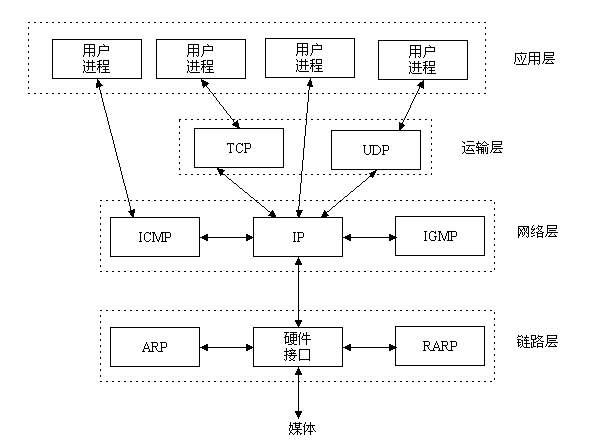

一、什么是TCP/IP
TCP/IP(Transmission Control Protocol/Internet Protocol)即传输控制协议/网间协议,定义了主机如何连入因特网及数据如何再它们之间传输的标准。
从字面意思来看TCP/IP是TCP和IP协议的合称,但实际上TCP/IP协议是指因特网整个TCP/IP协议族。不同于ISO模型的七个分层,TCP/IP协议参考模型把所有的TCP/IP系列协议归类到四个抽象层中
应用层:TFTP,HTTP,SNMP,FTP,SMTP,DNS,Telnet 等等
传输层:TCP,UDP
网络层:IP,ICMP,OSPF,EIGRP,IGMP
数据链路层:SLIP,CSLIP,PPP,MTU
每一抽象层建立在低一层提供的服务上,并且为高一层提供服务,TCP/IP协议族包括运输层、网络层、链路层,这些协议的关系如图
TCP/IP(Transmission Control Protocol/Internet Protocol)即传输控制协议/网间协议,是一种面向连接的保证可靠传输的协议。通过TCP协议传输,得到的是一个顺序的无差错的数据流。发送方和接收方的成对的两个socket之间必须建 立连接,以便在TCP协议的基础上进行通信,当一个socket(通常都是server socket)等待建立连接时,另一个socket可以要求进行连接,一旦这两个socket连接起来,它们就可以进行双向数据传输,双方都可以进行发送 或接收操作。TCP的server和client之间通信就好比两个人打电话,需要互相知道对方的电话号码,然后开始对话。所以在两者的连接过程中间需要指定端口和地址。
UDP(User Data Protocol,用户数据报协议),是一种无连接的协议,每个数据报都是一个独立的信息,包括完整的源地址或目的地址,它在网络上以任何可能的路径传往目的地,因此能否到达目的地,到达目的地的时间以及内容的正确性都是不能被保证的。UDP的server和client之间的通信就像两个人互相发信。我只需要知道对方的地址,然后就发信过去。对方是否收到我不知道,也不需要专门对口令似的来建立连接。

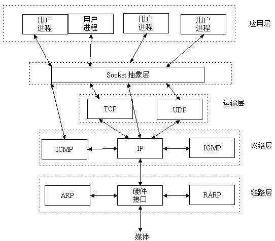

二、什么是Socket
Socket是应用层与TCP/IP协议族通信的中间软件抽象层,它是一组接口。在设计模式中,Socket其实就是一个门面模式,它把复杂的TCP/IP协议族隐藏在Socket接口后面,对用户来说,一组简单的接口就是全部,让Socket去组织数据,以符合指定的协议。
网络上的两个程序通过一个双向的通讯连接实现数据的交换,这个双向链路的一端称为一个Socket。Socket通常用来实现客户方和服务方的连接。一个Socket由一个IP地址和一个端口号唯一确定。
但是,Socket所支持的协议种类也不光TCP/IP一种,因此两者之间是没有必然联系的。在Java环境下,Socket编程主要是指基于TCP/IP协议的网络编程。

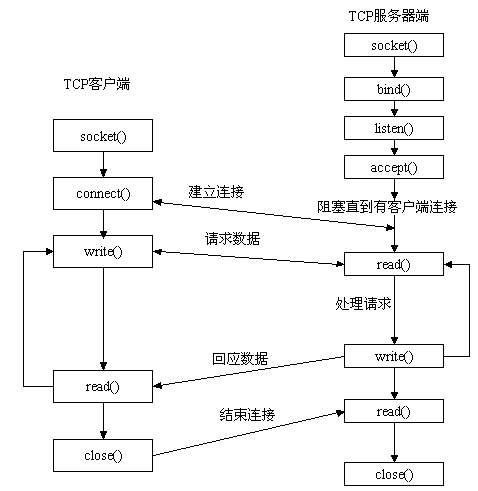

 1、Socket通讯的过程
服务器端先初始化Socket,然后与端口绑定(bind),对端口进行监听(listen),调用accept阻塞,等待客户端连接。在这时如果有个客户端初始化一个Socket,然后连接服务器(connect),如果连接成功,这时客户端与服务器端的连接就建立了。客户端发送数据请求,服务器端接收请求并处理请求,然后把回应数据发送给客户端,客户端读取数据,最后关闭连接,一次交互结束。
对于一个功能齐全的Socket,都要包含以下基本结构,其工作过程包含以下四个基本的步骤:
  (1) 创建Socket;
  (2) 打开连接到Socket的输入/出流;
  (3) 按照一定的协议对Socket进行读/写操作;
  (4) 关闭Socket.
