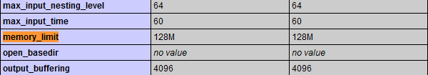

为了查看这个值,你需要建立一个空的php文件,比如view-php-info.php。然后将一下代码贴到里面。
<?php phpinfo(); ?>
将这个脚本放到你的Web服务器上,然后在浏览器中调用它。这时你可以看到你的PHP环境配置的信息,其中有一部分是关于“memory_limit”的, 如下图:
注:你可以用这种方法来查看php的其他参数设置,不仅仅是memory_limit

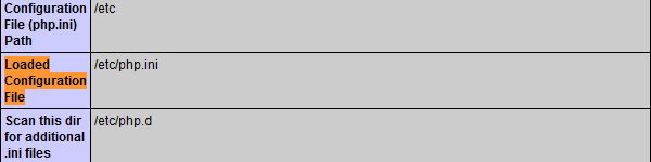

1)首先找到对你的网站生效的php.ini文件 由于有多个地方都可以设置php的参数,找到正确的配置文件,并进行更改是首先要做的一步。如果你上面的方法建立了php文件来查看其配置参数,则你可以找到“Loaded Configuration File”这一项,以下是个例子:
对于Linux用户,你可以通过执行“php -i | grep Loaded Configuration File”来找到对应的配置文件。而Windows用户,你可以尝试修改你的php安装目录下的php.ini。
