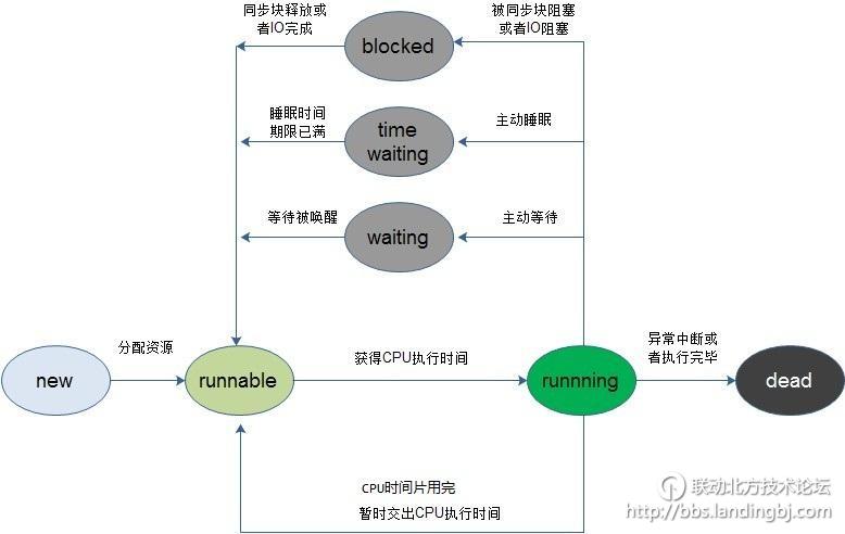

一.线程的状态
  在正式学习Thread类中的具体方法之前,我们先来了解一下线程有哪些状态,这个将会有助于后面对Thread类中的方法的理解。
  线程从创建到最终的消亡,要经历若干个状态。一般来说,线程包括以下这几个状态:创建(new)、就绪(runnable)、运行(running)、阻塞(blocked)、time waiting、waiting、消亡(dead)。
  当需要新起一个线程来执行某个子任务时,就创建了一个线程。但是线程创建之后,不会立即进入就绪状态,因为线程的运行需要一些条件(比如内存资源,在前面的JVM内存区域划分一篇博文中知道程序计数器、Java栈、本地方法栈都是线程私有的,所以需要为线程分配一定的内存空间),只有线程运行需要的所有条件满足了,才进入就绪状态。
  当线程进入就绪状态后,不代表立刻就能获取CPU执行时间,也许此时CPU正在执行其他的事情,因此它要等待。当得到CPU执行时间之后,线程便真正进入运行状态。
  线程在运行状态过程中,可能有多个原因导致当前线程不继续运行下去,比如用户主动让线程睡眠(睡眠一定的时间之后再重新执行)、用户主动让线程等待,或者被同步块给阻塞,此时就对应着多个状态:time waiting(睡眠或等待一定的事件)、waiting(等待被唤醒)、blocked(阻塞)。
  当由于突然中断或者子任务执行完毕,线程就会被消亡。
  下面这副图描述了线程从创建到消亡之间的状态:
    在有些教程上将blocked、waiting、time waiting统称为阻塞状态,这个也是可以的,只不过这里我想将线程的状态和Java中的方法调用联系起来,所以将waiting和time waiting两个状态分离出来。

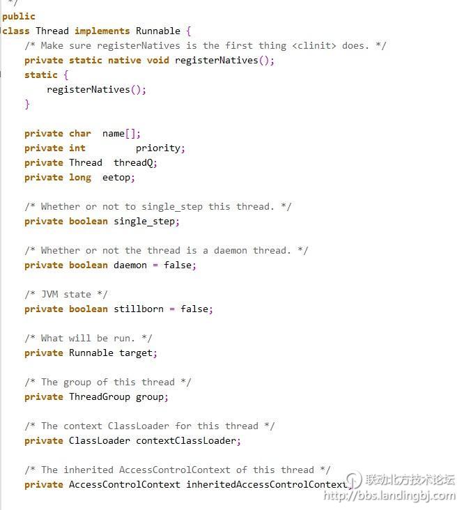

    通过查看java.lang.Thread类的源码可知:
    Thread类实现了Runnable接口,在Thread类中,有一些比较关键的属性,比如name是表示Thread的名字,可以通过Thread类的构造器中的参数来指定线程名字,priority表示线程的优先级(最大值为10,最小值为1,默认值为5),daemon表示线程是否是守护线程,target表示要执行的任务。

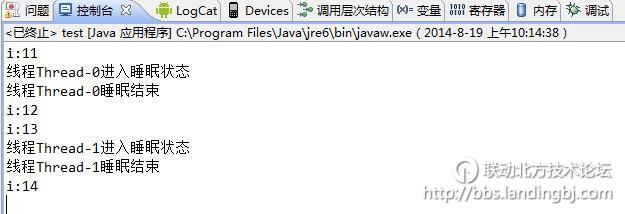

  但是有一点要非常注意,sleep方法不会释放锁,也就是说如果当前线程持有对某个对象的锁,则即使调用sleep方法,其他线程也无法访问这个对象。看下面这个例子就清楚了:
public class Test {
      private int i = 10;
      private Object object = new Object();
      public static void main(String[] args) throws IOException {
            Test test = new Test();
            MyThread thread1 = test.new MyThread();
            MyThread thread2 = test.new MyThread();
            thread1.start();
            thread2.start();
      class MyThread extends Thread{
            @Override
            public void run() {
                  synchronized (object) {
                        i++;
                        System.out.println("i:"+i);
                        try {
                              System.out.println("线程"+Thread.currentThread().getName()+"进入睡眠状态");
                              Thread.currentThread().sleep(10000);
                        } catch (InterruptedException e) {
                              // TODO: handle exception
                        System.out.println("线程"+Thread.currentThread().getName()+"睡眠结束");
                        i++;
   输出结果:
    从上面输出结果可以看出,当Thread-0进入睡眠状态之后,Thread-1并没有去执行具体的任务。只有当Thread-0执行完之后,此时Thread-0释放了对象锁,Thread-1才开始执行。

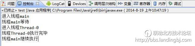

  看下面一个例子:
public class Test {
            System.out.println("进入线程"+Thread.currentThread().getName());
            thread1.start();
            try {
                  System.out.println("线程"+Thread.currentThread().getName()+"等待");
                  thread1.join();
                  System.out.println("线程"+Thread.currentThread().getName()+"继续执行");
                  e.printStackTrace();
            @Override
            public void run() {
                  try {
                        Thread.currentThread().sleep(5000);
                  System.out.println("线程"+Thread.currentThread().getName()+"执行完毕");
   输出结果:
    可以看出,当调用thread1.join()方法后,main线程会进入等待,然后等待thread1执行完之后再继续执行。

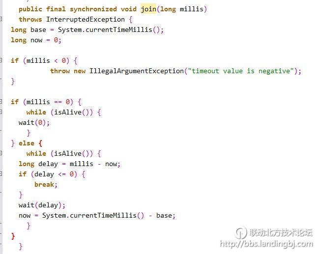

    实际上调用join方法是调用了Object的wait方法,这个可以通过查看源码得知:
    wait方法会让线程进入阻塞状态,并且会释放线程占有的锁,并交出CPU执行权限。
  由于wait方法会让线程释放对象锁,所以join方法同样会让线程释放对一个对象持有的锁。具体的wait方法使用在后面文章中给出。

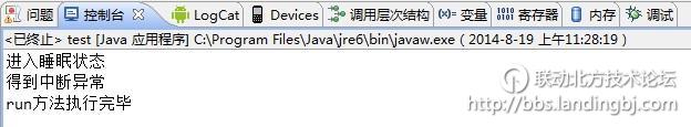

  6)interrupt方法
  interrupt,顾名思义,即中断的意思。单独调用interrupt方法可以使得处于阻塞状态的线程抛出一个异常,也就说,它可以用来中断一个正处于阻塞状态的线程;另外,通过interrupt方法和isInterrupted()方法来停止正在运行的线程。
  下面看一个例子:
public class Test {
            MyThread thread = test.new MyThread();
            thread.start();
            try {
                  Thread.currentThread().sleep(2000);
            thread.interrupt();
            @Override
            public void run() {
                  try {
                        System.out.println("进入睡眠状态");
                        System.out.println("睡眠完毕");
                        System.out.println("得到中断异常");
                  System.out.println("run方法执行完毕");
   输出结果:
    从这里可以看出,通过interrupt方法可以中断处于阻塞状态的线程。那么能不能中断处于非阻塞状态的线程呢?看下面这个例子
