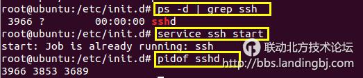

2.3 查看ssh服务是否启动
 如果有sshd服务说明ssh server已经启动,也可以直接start(别restart,这是重启),如果已经启动会提示。
查看服务进程  ps -d   grep ssh  或者  pidof sshd

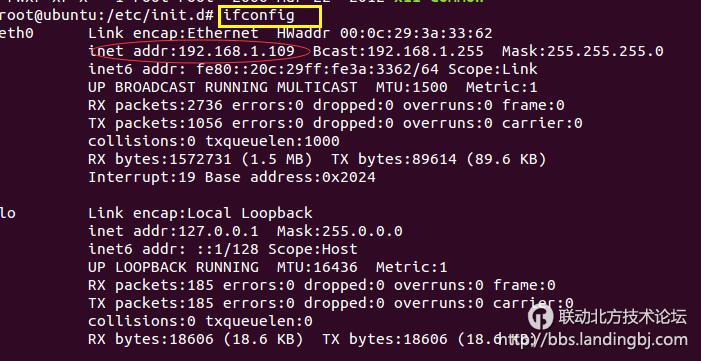

查看linux系统ip

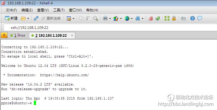

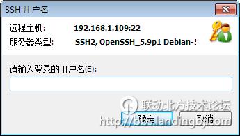

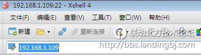

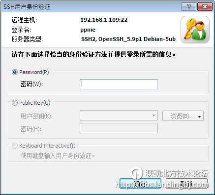

3.1 直接在地址栏输入linux系统的ip,按Enter,输入用户名和密码,确定即可连接
    显示地址栏,【查看】-> 【工具栏】 -> 勾选【地址栏】

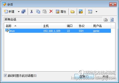

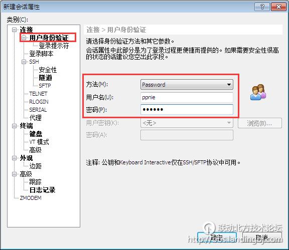

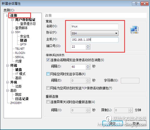

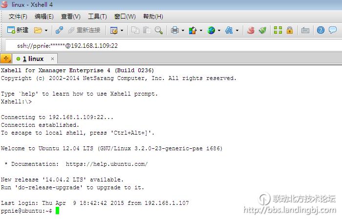

3.2 新建会话连接
 至此,xshell 则正常连接了vmware中的虚拟机了
