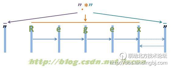

来看一下匹配过程。首先由第一个“"”取得控制权,匹配位置0位的“"”,匹配成功,控制权交给“.*”。
“.*”取得控制权后,由于“*”是匹配优先量词,在可匹配可不匹配的情况下,优先尝试匹配。从位置1处的“R”开始尝试匹配,匹配成功,继续向右匹配,匹配位置2处的“e”,匹配成功,继续向右匹配,直到匹配到结尾的“””,匹配成功,由于此时已匹配到字符串的结尾,所以“.*”结束匹配,将控制权交给正则表达式最后的“"”。
“"”取得控制权后,由于已经在字符串结束位置,匹配失败,向前查找可供回溯的状态,控制权交给“.*”,由“.*”让出一个字符,也就是字符串结尾处的“””,再把控制权交给正则表达式最后的“"”,由“"”匹配字符串结尾处的“"”,匹配成功。
此时整个正则表达式匹配成功,其中“.*”匹配的内容为“Regex”,匹配过程中进行了一次回溯。

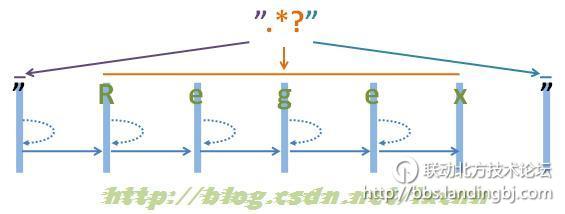

看一下非贪婪模式的匹配过程。首先由第一个“"”取得控制权,匹配位置0位的“"”,匹配成功,控制权交给“.*?”。
“.*?”取得控制权后,由于“*?”是忽略优先量词,在可匹配可不匹配的情况下,优先尝试不匹配,由于“*”等价于“{0,}”,所以在忽略优先的情况下,可以不匹配任何内容。从位置1处尝试忽略匹配,也就是不匹配任何内容,将控制权交给正则表达式最后的“””。
“"”取得控制权后,从位置1处尝试匹配,由“"”匹配位置1处的“R”,匹配失败,向前查找可供回溯的状态,控制权交给“.*?”,由“.*?”吃进一个字符,匹配位置1处的“R”,再把控制权交给正则表达式最后的“"”。
“"”取得控制权后,从位置2处尝试匹配,由“"”匹配位置1处的“e”,匹配失败,向前查找可供回溯的状态,重复以上过程,直到由“.*?”匹配到“x”为止,再把控制权交给正则表达式最后的“"”。
“"”取得控制权后,从位置6处尝试匹配,由“"”匹配字符串最后的“"”,匹配成功。
此时整个正则表达式匹配成功,其中“.*?”匹配的内容为“Regex”,匹配过程中进行了五次回溯。

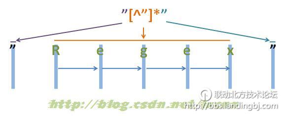

给出正则表达式三:"[^"]*"
看一下正则表达式三的匹配过程。
图2-3
首先由第一个“"”取得控制权,匹配位置0位的“"”,匹配成功,控制权交给“[^"]*”。
“[^"]*”取得控制权后,由于“*”是匹配优先量词,在可匹配可不匹配的情况下,优先尝试匹配。从位置1处的“R”开始尝试匹配,匹配成功,继续向右匹配,匹配位置2处的“e”,匹配成功,继续向右匹配,直到匹配到“x”,匹配成功,再匹配结尾的“””时,匹配失败,将控制权交给正则表达式最后的“"”。
“””取得控制权后,匹配字符串结尾处的“””,匹配成功。
此时整个正则表达式匹配成功,其中“[^"]*”匹配的内容为“Regex”,匹配过程中没有进行回溯。
将量词修饰的子表达式由范围较大的“.”,换成了排除型字符组“[^"]”,使用的仍是贪婪模式,很完美的解决了需求和效率问题。当然,由于这一匹配过程没有进行回溯,所以也不需要记录回溯状态,这样就可以使用固化分组,对正则做进一步的优化。

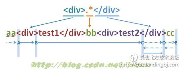

再回过头来看一下2.1.1节例子中正则,前面从应用角度进行了分析,但讨论过匹配原理后会发现,匹配过程并不是那么简单的,下面从匹配原理角度分析的匹配过程。
图4-1
首先由“<”取得控制权,由位置0位开始尝试匹配,匹配字符“a”,匹配失败,第一轮匹配结束。第二轮匹配从位置1开始尝试匹配,同样匹配失败。第三轮从位置3开始尝试匹配,匹配字符“<”,匹配成功,控制权交给“d”。
“d”尝试匹配字符“d”,匹配成功,控制权交给“i”。重复以上过程,直到由“>”匹配到字符“>”,控制权交给“.*”。
“.*”属于贪婪模式,将从B处后的字符“t”开始,一直匹配到E处,也就是字符串结束位置,将控制权交给“<”。
“<”从字符串结束位置尝试匹配,匹配失败,向前查找可供回溯的状态,把控制权交给“.*”,由“.*”让出一个字符“c”,把控制权再交给“<”,尝试匹配,匹配失败,向前查找可供回溯的状态。一直重复以上过程,直到“.*”让出已匹配的字符“<”,实际上也就是让出了已匹配的子串“</div>cc”为止,“<”才匹配字符“<”成功,控制权交给“/”。
接下来由“/”、“d”、“i”、“v”分别匹配对应的字符成功,此时整个正则表达式匹配完毕。
