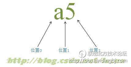

2.1.1字符串组成
对于字符串“a5”,是由两个字符“a”、“5”以及三个位置组成的,这一点对于正则表达式的匹配原理理解很重要。
