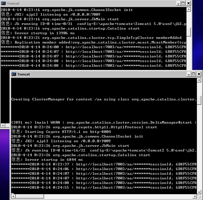

将这个简单的工程(test)war包 拷贝到 两个tomcate 下的webapps下面,分别启动两个tomcate
分别访问 http://localhost:8003/test/;http://localhost:8004/test/;均能正常访问。。。。
启动apache2.2 服务,在浏览器里面输入 http://localhost:7003/test/ 回车····(此处因为我apache2.2  httpd.conf 配置的端口不是80 而是自己设置的7003  -->  Listen localhost:7003)
多次访问 观察两个tomcate 的后台 ···
发现两个tomcate 后台都有打印出信息···说明请求被随机分配到了两台服务器上
负载均衡测试成功。。。。
