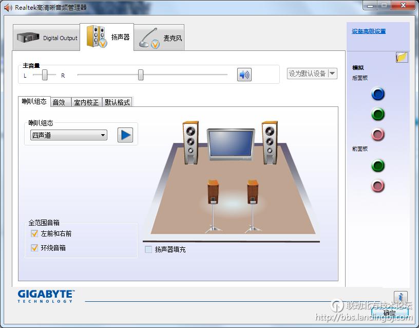

刚装的一台机器,装在老机箱里面,在面板上选择了“四声道”,但是无论如何后两个音箱都不出声,装了个xp却正常。
回到win7中,终于在网上找到一个资料,说要勾选“虚拟环绕声”才行,测试了一下,确实如此,但是后音箱音质确实跟网上说的一样,受很大影响。
前些日子找到了一个前置接口板,拆开机箱装上,结果发现音箱组态改为立体声了,再打开Realtek的面板,现在勾不勾“扬声器填充”这个选项,四个音箱都不受影响。
同时右侧的几个插孔,双击也可以选择接入的设备了,没装前置面板不好用,好像没打开过。
看来HD的声卡最好接上前置的面板线。

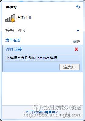

二、vpn拨号提示“此连接需要活动的Internet连接”。
这个问题出现在系统待机之后,在睡眠唤醒后,要连接VPN,发现有这个提示,而此时是可以上网的。
重启后可以解决,但是睡眠就是为了快速开机,不可能动不动就关机吧。
找了一阵子解决办法,发现可以禁用/启用本地连接的方法来解决。
后来发现网上也有这种情况,不过步骤比较麻烦,其实可以省一些步骤的。

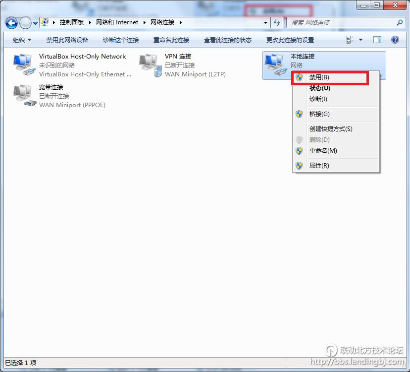

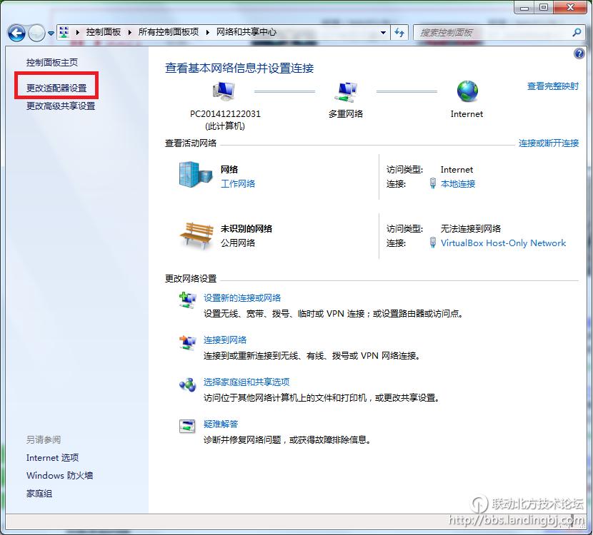

1)点击上图最下方的“打开网络和共享中心”,再点击左上方的“更改适配器设置”:
进入到网卡的列表,其实这就是windows xp的“网络属性”。

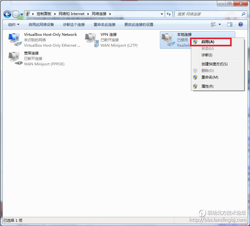

3)在“本地连接”上右击,然后选“禁用”,再右击,选“启用”。
4)右击“VPN”,点“连接”,就可以正常使用VPN了。
