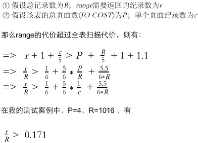

1.5 关于range执行计划的分析
   这里来看看,range的选择度(selectivty)大概为多少的时候,会放弃range优化,而选择全表扫描。下面时一个定量的分析:
   也就是说这个案例中,如果选择度(selectivity)高于17.1%就会放弃range优化,而走全表扫描。这里纪录数超过1016*0.171=173时将放弃range优化。
