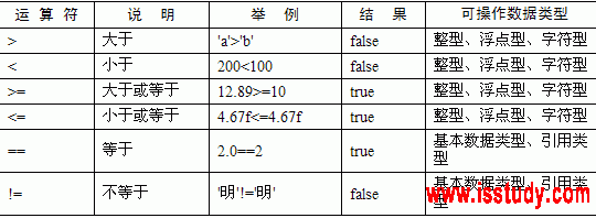

Java中的关系运算符可通过表1表示。
表1  Java中的关系运算符
