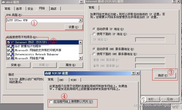

Windows使用注意事项,在拨号之前,可以指定vpn的类型,并且按情况决定是否使用“在远程网络上使用默认网关”,因为按上面的配置,vpn只能接入进来,还没有做NAT,所以还不能通过这台机器上网(也就是还不能翻墙哦!),要想实现NAT,可以参照前面的文章《用ipfw快速实现nat》。
