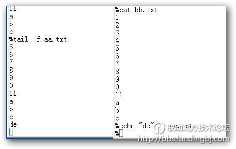

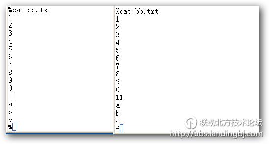

下面示例,开了两个终端,一个启动了tail进行监听aa.txt,另一个对aa.txt进行操作,看两者的表现,为些准备了aa.txt和bb.txt,内容一样:
在左边终端上开启tail,然后在右边终端上添加两行:

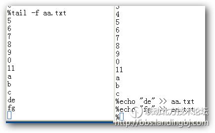

删除aa.txt,然后再重建aa.txt:
tail –f就在那儿傻等了,aa.txt已经没有了,它也一直在等待。

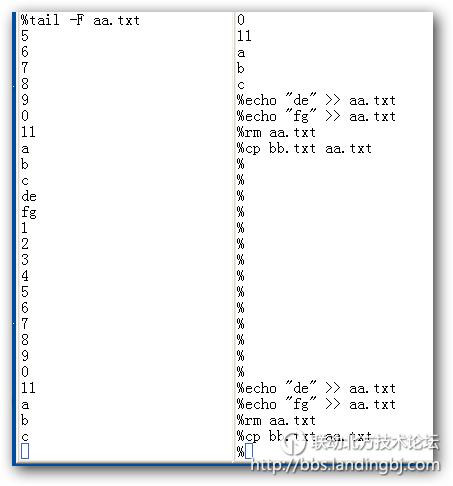

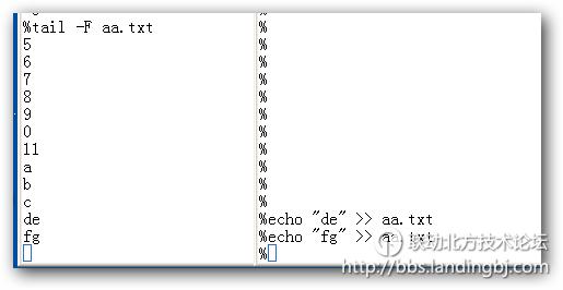

用tail –F再试:
添加行的表现差不多。
再看重新aa.txt的表现:
能把新文件的内容显示出来了。
