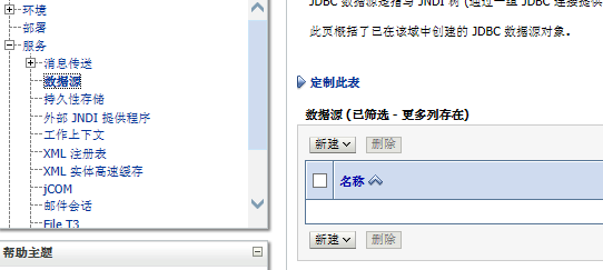

(1)启动服务,打开WebLogic Server Administration Console,在左侧域结构中点击“服务”→“数据源”,如下图:

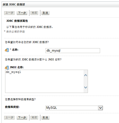

(2)单击“新建”,输入JDBC名称和数据源名称,然后选择数据库类型。之后单击“下一步”:

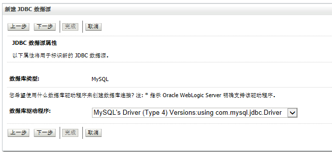

(3)选择数据库驱动程序,单击“下一步”:

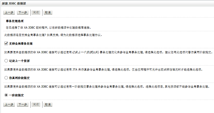

(4)根据需要为数据源选择事务处理协议,然后单击“下一步”:

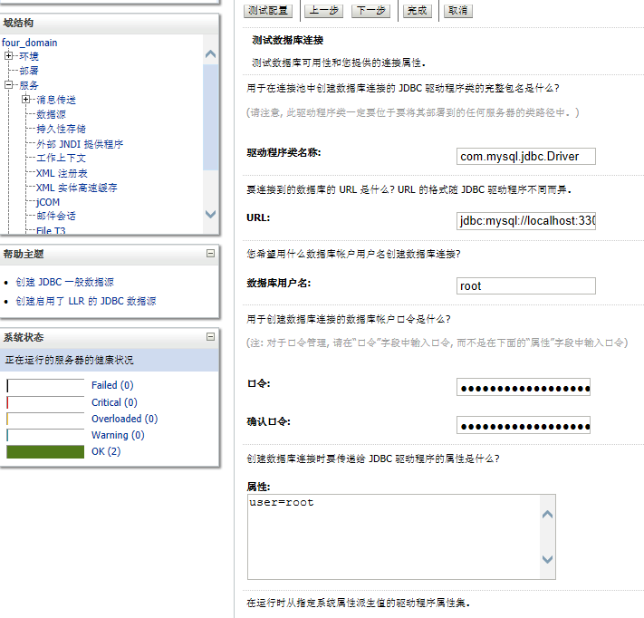

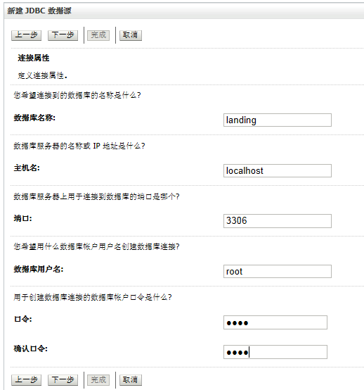

(5)根据所选择的数据库和自身实际情况输入信息,再单击“下一步”:
(6)测试配置,若出现连接“连接测试成功”说明前面配置没问题,继续“下一步”:

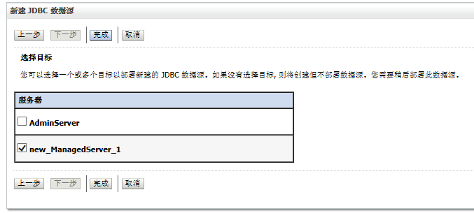

(7)选择部署目标,这里我选择的是一个受管理服务器实例,然后单击“完成”。

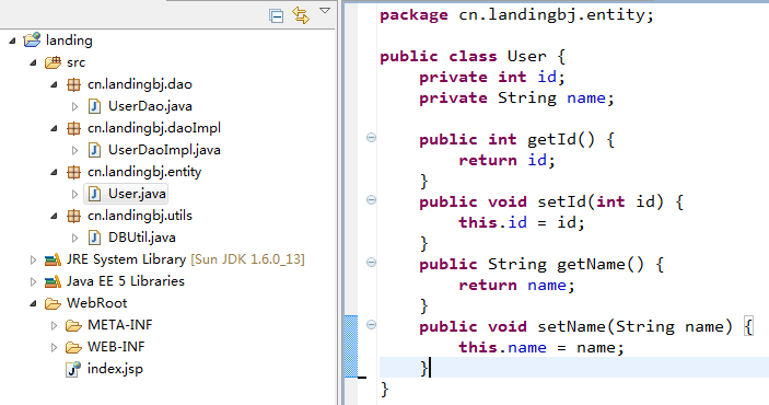

在Myeclipse中新建一个web项目,具体结构和代码如下:
(1)实体层

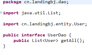

(2)Dao层

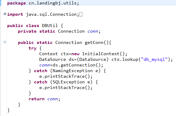

(4)工具类DBUtil

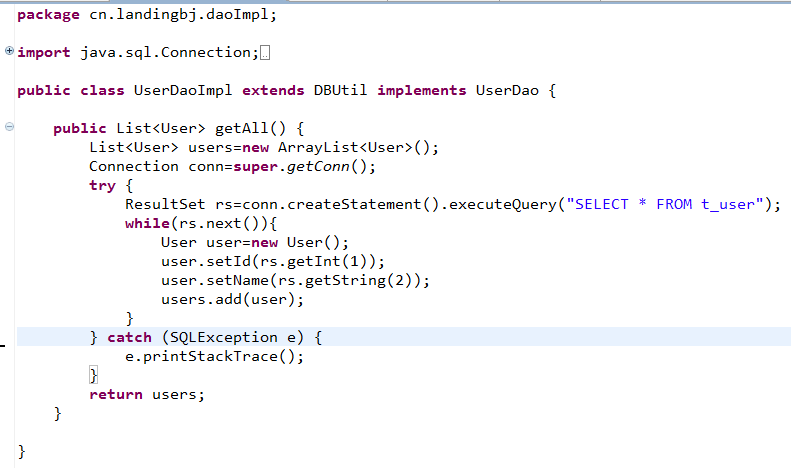

(3)接口实现类

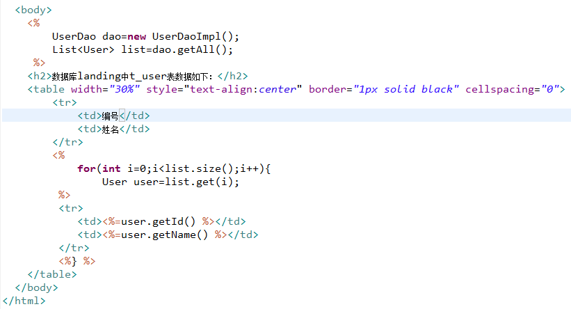

(4)jsp部分代码

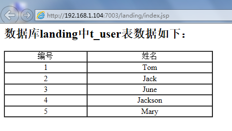

(5)将web项目打成war包,然后在WebLogic Server控制台依次选择“部署”、“安装”,再按路径找到war包将其部署到上文中那个受管理服务器实例上,之后启动服务器实例。最后开启一个网页在地址栏输入:http://192.168.1.104:7003/landing/index.jsp
(1)实体层
(2)Dao层
(4)工具类DBUtil
